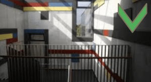

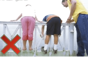

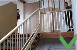

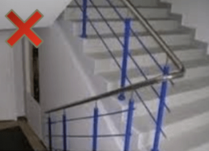

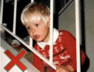

Mokyklų laiptinės, turėklai turi būti įrengti taip, kad užtikrintų mokinių saugą.
Aptvarų, turėklų, baliustradų aukštis turi būti ne mažesnis kaip 1,2 m.
Draudžiama įrengti aptvarus, turėklus su horizontaliu dalijimu, o vertikalaus dalijimo bekliūtis tarpas turi būti ne didesnis kaip 0,10 m.
Išoriniai laiptai ar jų dalys ir aikštelės turi turėti aptvarus, jeigu jų aukštis nuo žemės paviršiaus yra 0,45 m ir daugiau.
