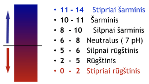

KAS YRA pH?
- pH parodo rūgščių / šarmų koncentraciją plovimo medžiagoje.
- pH yra sugraduotas skalėje nuo 0 iki 14, ir skalės vidurys (pH 7) yra neutralus.
- kuo mažesnis pH, tuo labiau rūgštinė cheminė medžiaga.
- kuo didesnis pH, tuo labiau šarminė cheminė medžiaga.

pH SKALĖ
- Valikliai, kurių pH 1-3, skirti valyti klozetams, nes ten yra daug rūgščių.Dar šios priemonės vadinamos WC valikliais.
- Didesnio pH valikliai skirti kriauklėms, vonioms, sienoms grindims ir kitiems paviršiams valyti.
