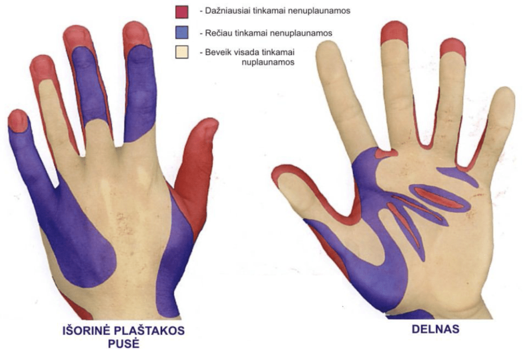

  • Dažniausiai nepakankamai gerai plaunamos šios sritys: delno vidinio paviršiaus vidurys, pirštų galiukai ir panagės, nykščio pagrindas, tarpupirščiai, šioms sritims reikia skirti didesnį dėmesį.

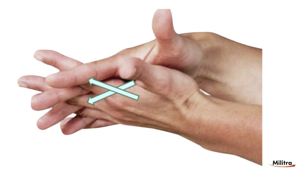

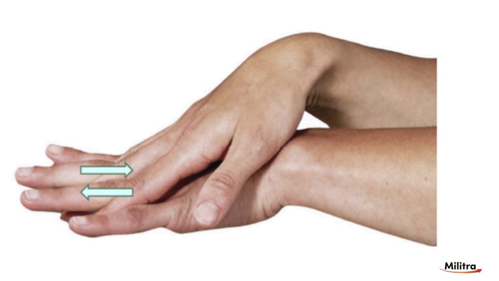

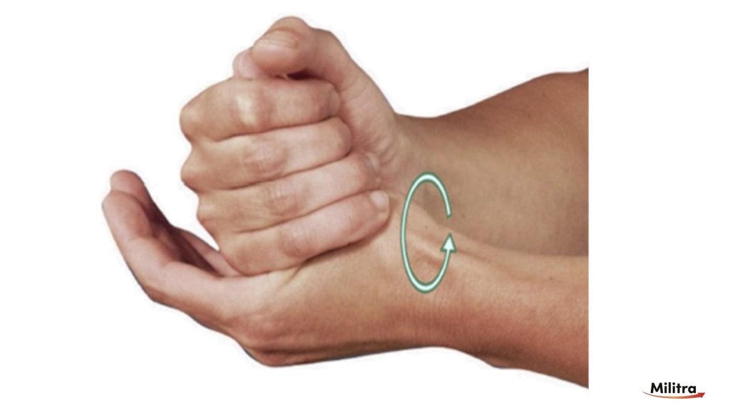

Rankų plovimo technika:
  1. Rankų plaštakos ir riešai sudrėkinami vėsiu vandeniu;
  2. Naudojamas skystas muilas;
  3. Kruopščiai, 15-20 sek. rankos muiluojamos trinamaisiais ir sukamaisiais judesiais, ypač riešai,
    tarpupirščiai, pirštų galiukai, nagai, nykščiai;
  4. Muiluotos rankos nuplaunamos tekančio vandens srove. Vanduo turi tekėti nuo riešo pirštų link;
  5. Nuplautos rankos nusausinamos vienkartiniu popieriniu rankšluosčiu ar servetėle;
  6. Vandens čiaupas užsukamas su panaudotu vienkartiniu rankšluosčiu ar servetėle, kuri išmetama į šiukšlių dėžę.

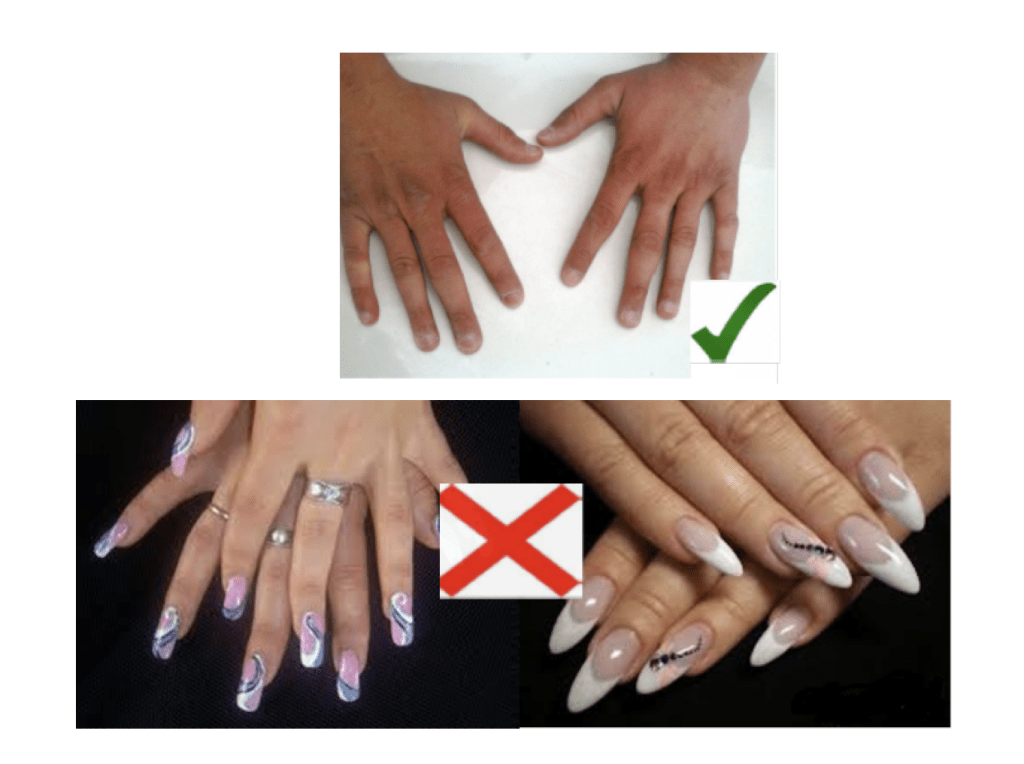

  • Visų darbuotojų visi papuošalai turi būti nuimti (laikrodžiai, žiedai).
  • Visų darbuotojų nagai turi būti sveiki ir tik natūralūs, trumpai nukirpti, nelakuoti. Dirbtiniai nagai neleidžiami.
